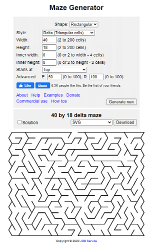

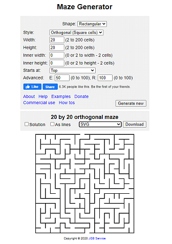

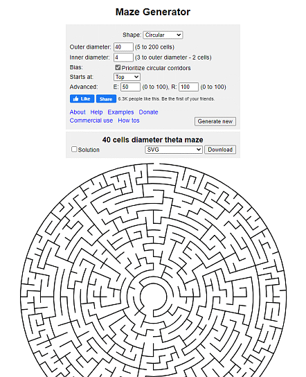

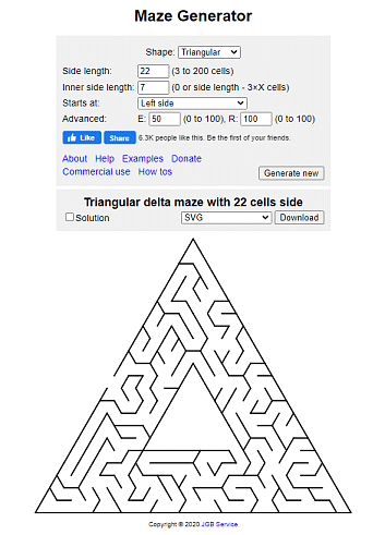

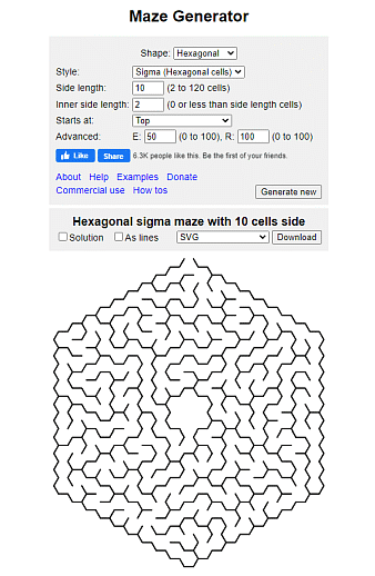

A - odpověď Pomocí online služby Maze Generator na www.mazegenerator.net si můžete generovat náhodná bludiště (hlavolamy, labyrinty) různých tvarů a velikostí. Jejich výsledný tvar pak můžete stáhnout ve formátu PDF, SVG nebo PNG.
A právě formát SVG můžete nejlépe využít, pokud chcete vygenerované bludiště vytvořit jako 3D model a ten pak následně vyrobit, např. vyfrézovat nebo vytisknout na 3D tiskárně pomocí Autodesk Fusion 360.

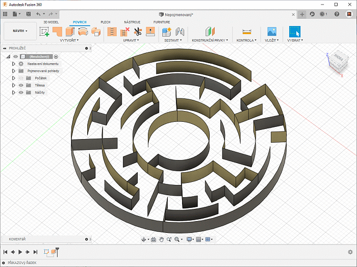

Exportovaný SVG soubor s tvarem bludiště načtěte do Fusion 360 (VLOŽIT > Vložit SVG) jako 2D náčrt. Dokončete prostředí náčrtu a z karty Povrch tento náčrt vysuňte do 3D jako povrchové plochy (POVRCH > VYTVOŘIT > Vysunutí). Použijte výšku vysunutí stěn např. 5mm.
Nyní si z povrchových ploch stěn vytvořte 3D tělesa jejich zesílením (POVRCH > VYTVOŘIT > Zesílit), funkce "Thicken", použijte např. sílu 0.5mm symetricky na obě strany původní plochy. Pozor, u složitějších tvarů je lépe převod zesílením provádět postupně, tedy postupně vybíranými skupinami ploch.

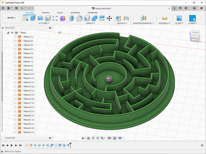

Výsledná po skupinách převedená tělesa můžete sjednotit funkcí Kombinovat (3D MODEL > UPRAVIT > Kombinovat). Poté můžete pod bludiště umístit základní desku, aby jej bylo možné vytisknout - to provedete vytažením jednoduchého náčrtu.
Viz též výsledný 3D model bludiště v Katalogu bloků.
