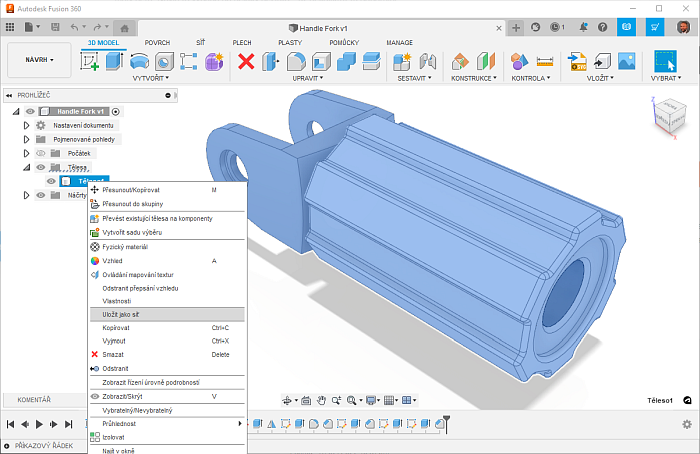

Funkce exportu celého modelu nebo jen vybraného tělesa najdete v kontextové nabídce po kliknutí pravým tlačítkem na uzel celého návrhu nebo uzel konkrétního tělesa ve stromu prohlížeče. V menu klikněte na funkci "Uložit jako síť" (Save as Mesh).

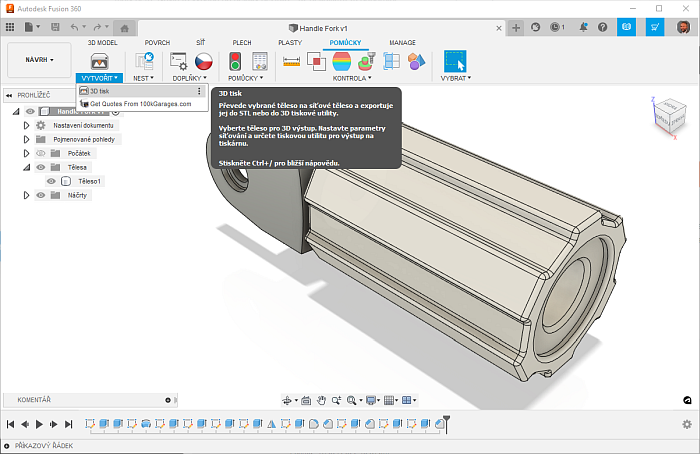

Podobně můžete použít přímou funkci v ribbonu Pomůcky > Vytvořit > 3D tisk (3D Print).
(obojí je dostupné též z horního menu Soubor)

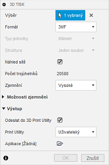

V obou případech se objeví podobná paleta (Uložit jako, 3D tisk), ve které nastavíte výstupní formát (STL nebo 3MF, doporučujeme 3MF), požadovanou přesnost (jemnost) zasíťování 3D tělesa, počet trojúhelníků, odchylky normál plošek, atd. Popř. rovnou i výstupní aplikaci pro 3D tisk.
I3, MK3S
Exportovaný soubor 3MF můžete přímo přenést do nástroje Prusa Slicer a upravit parametry tisku pro vámi používaný materiál.

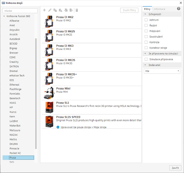

Můžete rovněž využít možnosti modulu aditivní výroby v prostředí Výroba ve Fusion 360 (vlastní slicer). Tiskárny Průša (i3 MK2, i3 MK2S, i3 MK3, i3 MK3S, i3 MK3S+, Prusa Mini, SL1, SL1S) můžete přímo vybrat v nabídce v Knihovně strojů:
