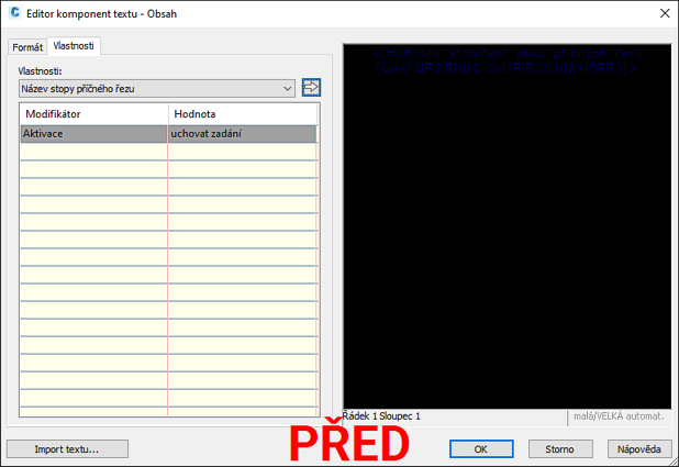

Zlepšení čitelnosti textu v Tvůrci stylu popisku.
A - odpověď Každý uživatel programu Civil 3D má možná nepříjemnou zkušenost s editací textů ve Stylech popisků. V okně nazývaném Editor komponent textu je obvykle text nečitelný a jeho editace je tedy složitá.

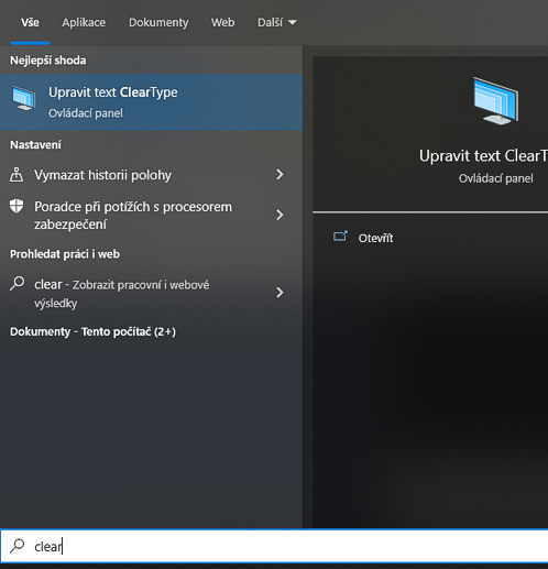

  1. V nabídce Start (Windows) vyhledat funkci Upravit text Cleartype

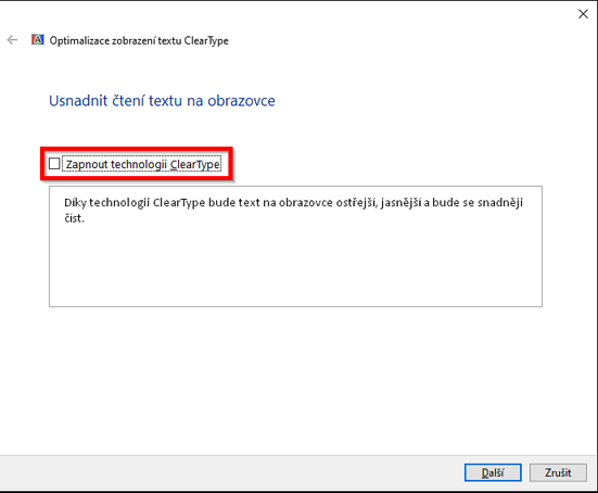

  2. Na úvodní stránce otevřené nabídky je nutné zrušit zaškrtnutí (zapnutí) technologie ClearType
  3. Klikněte na Další a okno této nabídky zavřete

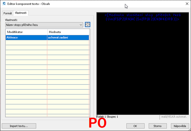

Výslednou změnu můžete posoudit sami.
