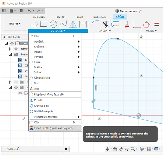

Jak z Fusion 360 vyexportovat zjednodušený DXF bez spline?
A - odpověď Při exportu obrysu plechu do vypalovačky, nebo v podobných úlohách přenosu geometrie z Fusion 360 do aplikací podporujících soubory formátu DXF, může být potřeba exportovat DXF formát bez spline křivek. Tento typ objektů je totiž pro řadu starších aplikací příliš složitý a při importu a interpretaci DXF jej ignorují.
V těchto případech může pomoci jednoduchý doplněk "DXF Spline to Polyline". Ten si stáhnete a doinstalujte do vašeho Fusion 360 z Autodesk Apps. Poté můžete vaše obrysové křivky exportovat do DXF v prostředí Náčrtu funkcí Vytvořit > Export to DXF:
