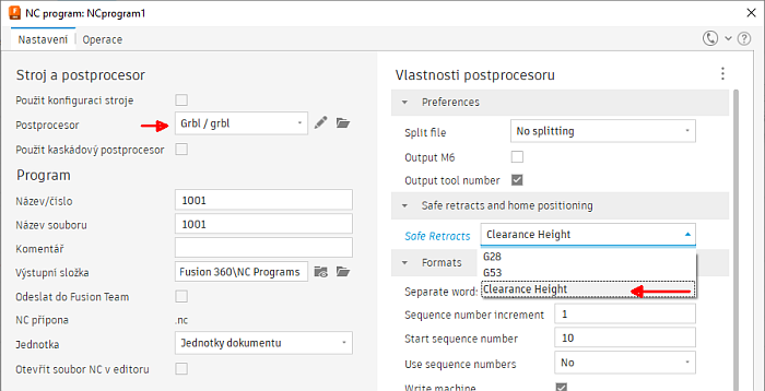

Jaký postprocesor Fusion 360 použít pro router Lupa (LUPA-CNC)?
A - odpověď Pro generování G-Code z Fusion 360 do routeru Lupa (Candle) není potřeba žádný speciální postprocesor. Vyberte standardně nabízený post Grbl. Aktuální verze standardních postprocesorů najdete v CAM knihovně. Pro případné úpravy kontaktujte Arkance.
Pokud nechcete, aby stroj odjížděl na konci práce do výchozí pozice, nastavte si v tomto postprocesoru (ve Vlastnostech) parametr "Safe retracts and home-positioning" na hodnotu "Clearance Height". Vřeteno tak na konci práce nikam neodjede (zůstane na poslední pozici X-Y), jen vyjede nahoru do bezpečné výšky (dá na konec kódy M5 a M30).
