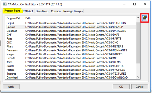

Kde se nachází adresář pro ukládání automatických záloh ve Fabrication CAMduct?
A - odpověď Kopie automatických záloh se implicitně po instalaci CAMduct ukládají na disk, kde je Fabrication nainstalovaný (v příkladu níže je CAMduct nainstalovaný na disku C:\).
Cesta k adresáři je:
C:/Users/Public/Documents/Autodesk/Fabrication 201x/Metric Content/V7.04/BACKUP

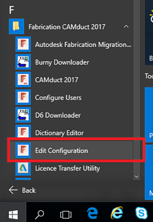

Tuto cestu je taktéž možné v případě potřeby změnit. Instalace Fabrication nabízí také aplikaci Edit Configuration (nebo též Config Editor), pomocí které si uživatel může sám upravit některá nastavení programu a jeho databází. Tento nástroj je možné spustit přes menu Start > Všechny programy > Fabrication CAMduct > Edit Configuration.
V dialogovém okně ve skupině Program Paths po dvojkliku v řádku BACKUP (případně kliknutím na ikonu Upravit) je možné přepsat cestu podle potřeby.
