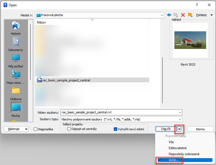

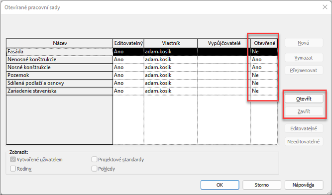

Když otevíráme projekt sdílení (worksharing; přímo centrální model nebo jeho místní kopii), nemusíme chtít implicitně načítat všechny pracovní sady uložené v centrálním modelu, z důvodu potenciálně dlouhé doby otevírání, ale můžeme předem určit, které pracovní sady chceme načíst.

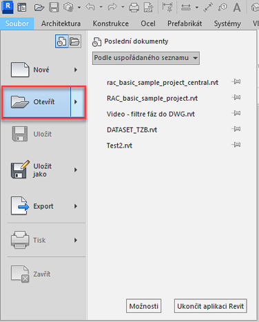

To se provádí při otevírání projektu worksharingu (Soubor > Otevřít), kdy po výběru souboru k otevření klikneme na malou šipku vpravo od tlačítka Otevřít a vybereme možnost Určit..., následně se nám před vlastním otevřením souboru zobrazí dialogové okno "Otevírané pracovní sady", kde necháme "otevřené" pouze ty konkrétní, které chceme načíst do aktuálního projektu.
