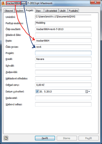

A - odpověď Předpokládejme, že máte vaše IPT soubory pojmenované podle vzoru NázevSOUČÁSTI-čREVIZE.IPT (např. tracker9864-rev6-7-2013.ipt) a chcete automaticky přiřadit iVlastnosti dané součásti "Popis" a "Číslo revize" podle jména a revize zjištěného z názvu souboru.
Na tento postup můžete využít následující iLogic makro. Toto makro využívá regulární výrazy a jejich závorkové skupiny (grupy) pro rozložení názvu souboru a zjištění první a druhé části řetězce oddělené pomocí "-" (v prvním příkladu), nebo rozložení názvu souboru podle pevné délky, počtu znaků - 7 a 3 (v druhém, zakomentovaném příkladu):

Podobně můžete modifikovat rozpisku, výkresové texty, apod. Regulární výraz si upravte podle potřeby nebo kontaktujte CAD Studio pro pomoc.
