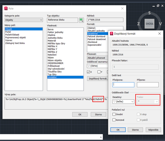

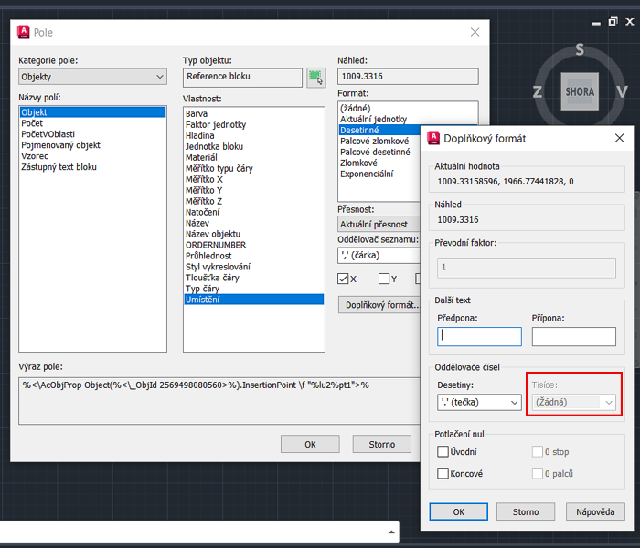

Při vkládání dynamického textového pole (field) v AutoCADu se mi v dialogu "Doplňkový formát" zobrazuje volba "Tisíce" (znak oddělovače tisíců) nebo "Převodní faktor" jako neaktivní, zašedlá.
Toto chování souvisí s vícepoložkovými hodnotami vlastností, např. souřadnicí X-Y-Z bodu vložení, umístění bloku (.InsertionPoint). I v případě, že z této souřadnice vyberete jen jednu složku, např. hodnotu X, doplňkový formát nenabídne všechny funkce dostupné pro hodnoty typu číslo, tedy ani oddělovač tisíců nebo převodní faktor (koeficient).

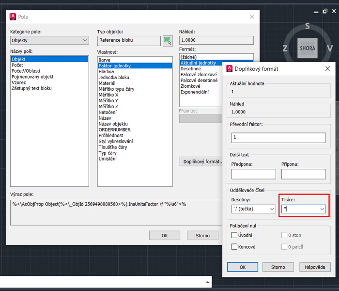

Řešení je celkem snadné. Oddělovač nejprve nastavte pro jinou vlastnost, numerickou, např. "Faktor jednotky", "Měřítko X", "Tloušťku", "Plochu" apod. a poté teprve zvolte složkovou vlastnost typu X-složka souřadnice.
Další možností je požadovaný formátovací kód (např. %th32 pro mezeru jako oddělovač tisíců) doplnit přímo jako textový řetězec do kódu pole a celý kód pole vložit jako text do DWG výkresu.
