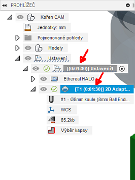

Proč se mi nezobrazuje čas obrábění ve stromu CAM operací Fusion 360?
A - odpověď Zobrazení času dané operace obrábění přímo u položky ve stromu prohlížeče je uživatelsky nastavitelná volba v preferencích. Zapnete ji v dialogu UŽIVATEL > Předvolby > Výroba > Zobrazit čas operace obrábění.
Čas obrábění lze jinak zjistit pomocí funkce VÝROBA > Akce > Čas obrábění.
