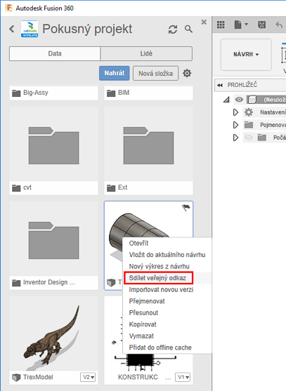

Ať pracujete v týmovém prostředí nebo v bezplatné osobní verzi Fusion 360 bez týmového prostředí, váš 3D návrh můžete snadno sdílet s dalšími uživateli.
V seznamu modelů v okně Datového panelu klikněte pravým tlačítkem na daný návrh a z místní nabídky zvolte "Sdílet veřejný odkaz" (Share public link).

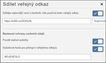

Objeví se okno "Sdílet veřejný odkaz", kde můžete zapnout sdílení a Fusion vygeneruje jedinečný web odkaz (URL) ve tvaru https://a360.co/xxxxxx - tento odkaz můžete zkopírovat do e-mailu pro vašeho spolupracujícího partnera a ten pak má k dispozici poslední verzi vašeho návrhu - buď jen k prohlížení, nebo i ke stažení (export/import). Vygenerovaný odkaz můžete volitelně ještě chránit heslem.
V týmovém prostředí můžete k vašemu návrhu (projektu) přímo přizvat konkrétní osoby - viz záložka Lidé.
