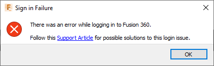

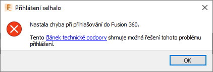

Přihlášení selhalo. Sign in Failure. There was an error while logging in to Fusion 360.
A - odpověď Při pokusu o spuštění Autodesk Fusion 360 se najednou začala objevovat chyba:
Přihlášení selhalo. Nastala chyba při přihlašování do Fusion 360.
Nebo jste změnili typ účtu a potřebujete ve Fusion aktualizovat přihlašovací informace účtu. A v ikonce vpravo nahoře váš účet nevidíte.
Řešení:
Ověřte následující možné příčiny a jejich opravy:
  • Ověřte nastavení systémového času na vašem počítači a případně jej opravte na správný
  • Pokud jste měnili e-mailovou adresu vašeho účtu Autodesk ID, nejprve se přihlaste do jiné služby Autodesku - např. manage.autodesk.com
  • Vymažte soubor LoginState.xml a restartujte Fusion 360. Soubor najdete ve složce:
    • Windows:
      C:\Users\JMENOUZIVATELE\AppData\Local\Autodesk\Web Services
    • MacOS:
      Macintosh HD > Users > JMENOUZIVATELE > Library, resp. ~/Library/Application Support/Autodesk/Web Services
  • Vymažte soubor NMachineSpecificOptions.xml ze složky C:\Users\JMENOUZIVATELE\AppData\Roaming\Autodesk\Neutron Platform\Options a restartujte Fusion 360
  • Ověřte nastavení proxy, resp. přístup do internetu
