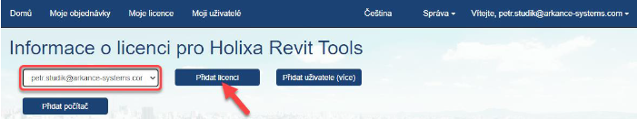

A - odpověď Jak přiřadit licenci aplikace licencované správcem Holixa konkrétnímu koncovému uživateli?
  1. Přihlaste se na Stránky správy licencí Holixa a v záložce Moji uživatelé vytvořte uživatele kliknutím na Přidat uživatele a zadáním jeho/její emailové adresy
  2. V záložce Moje objednávky u dané licence zvolte Spravovat moje licence, vyberte uživatele a tlačítkem Přidat licenci mu licenci přiřaďte.
  3. Danému uživateli přijdou na email přihlašovací údaje (pokud účet předtím neměl) a těmi se přihlásí do programu pomocí tlačítka Webová licence - viz návod Jak aktivovat licenci Holixa.
