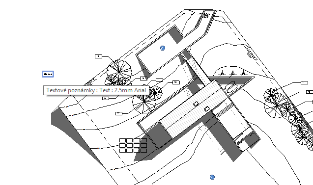

Trik pro snazší editaci textu v Revitu.
A - odpověď Pokud máte v Revitu upravit text (např. ve výkresu) a v aktuální velikosti pohledu je editovaný text příliš malý a nečitelný, nemusíte měnit záběr pohledu a zoomovat blíže.

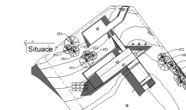

Stačí během editace otočit kolečkem myši se stisknutou klávesou Ctrl. Editovaný text se přiblíží/zvětší do čitelné velikosti. Po dokončení editace se samozřejmě vrátí do původního rozměru.
Pro ilustraci - chcete raději editovat vaše texty takto?
miniaturní, nečitelné měřítko textu
Nebo takto?
Větší velikost textu
