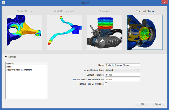

Typy simulačních úloh ve Fusion 360 - silové a tepelné namáhání.
A - odpověď Modul Simulation v CAD/CAM/CAE aplikaci Autodesk Fusion 360 nabízí několik typů úloh - dialog Studies spustíte v pracovním prostoru SIMULATION ikonkou STUDY (New simulation study).
Static Stress (statické namáhání) - analyzuje deformace a namáhání konstrukce zatížené silami a definované vazbami. Z výsledků simulace můžete analyzovat posuny, napětí a obecná kritéria selhání. Kalkulace pracuje s lineárními reakcemi na zatížení.
Modal Frequencies (vlastní frekvence a rezonance) - analyzuje vlastní frekvence objektu při volné vibraci. Ve výsledcích můžete analyzovat tvar a frekvence vibrací a faktory podílu hmot.
Thermal (šíření tepla) - určete ustálenou distribuci tepla v modelu a výsledný tepelný tok. Je potřeba alespoň jeden zdroj tepelného zatížení.
Thermal Stress (namáhání teplem) - simuluje teplotou vyvolaná napětí a deformace vyvolané tepelnou roztažností.
