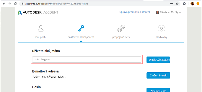

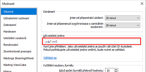

Např. Autodesk Revit používá uživatelské jméno (username) - viz Možnosti aplikace:
To můžete změnit ve vašem účtu Autodesk ID na kartě "Nastavení zabezpečení" (Security settings). Původně se na této pozici používala e-mail adresa. Nyní můžete použít váš projektový standard, např. jméno.příjmení.telefon.

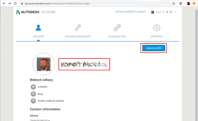

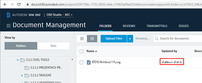

Služba BIM 360 nebo samotný Autodesk Accounts používá standardní uživatelské jméno:
Toto jméno můžete změnit (např. příjmení po provdání) na kartě "Můj profil" (My profile) > Upravit profil.
