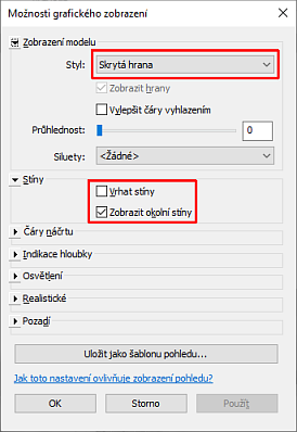

Nyní si vytvořte duplikát, kopii 3D pohledu a nastavte jí styl zobrazení "Skrytá hrana" a "Žádné siluety".

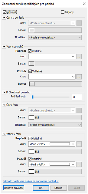

Oknem vyberte všechny objekty v pohledu a pomocí kontextové nabídky (kliknutí pravým tlačítkem) zvolte Přepsat zobrazení v pohledu > Podle prvku. Pro všechny prvky zobrazení geometrie nastavte bílou.

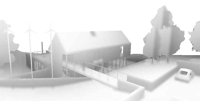

Při nastavené volbě Okolních stínů se nyní zobrazení pohledu změní na "pouze stíny":

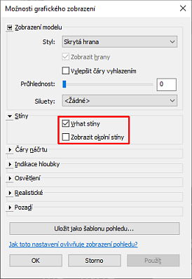

Při nastavené volbě vržených stínů:

Oby tyto typy zobrazení si opět uložte do rastrového obrázku. Tyto obrázky pak můžete využít ve Photoshopu jako samostatnou vrstvu stínů pro váš původní 3D pohled.

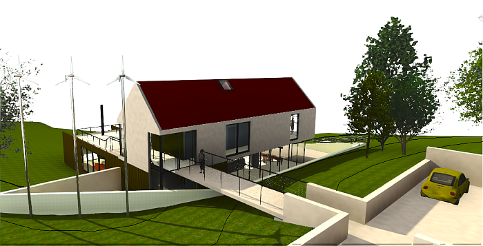

Pro srovnání - původní 3D pohled i se stíny (přímo z Revitu; ukázkový projekt):
