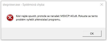

Chyba při spuštění CADu: nenašel se MSVCP140.dll
A - odpověď AutoCAD, Revit, Inventor, EAGLE nebo DWG TrueView zhavarují při spuštění na chybu:
"Systémová chyba. Kód nejde spustit, protože se nenašel: MSVCP140.dll. Pokuste se tento problém vyřešit reinstalací programu".
Příčina je poškozené knihovně Microsoft Visual C++ - buď chyba instalace, blokace antivirem nebo následné poškození HW chybou nebo virem. Je potřeba reinstalovat nebo opravit Microsoft Visual C++ Runtime Libraries.

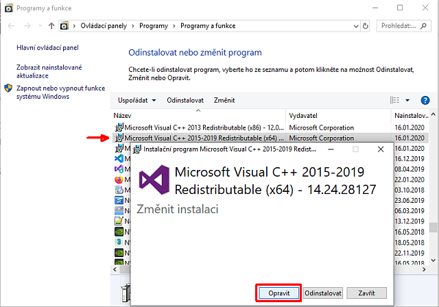

Spusťte ve Windows Ovládací panely > Programy a funkce a vyhledejte položku "Microsoft Visual C++ 2015 Redistributable (x64)" (nebo vyšší verzi). Poklepejte na ni myší a v okně zvolte "Opravit".
Pokud tento postup nepomůže, reinstaluje knihovny Visual C++ z instalačního média vaší CAD aplikace - najdete je např. ve složce:
C:\Autodesk\AutoCAD_LT_2019_Czech_Win_64bit_dlm\3rdParty\x64\VCRedist\
Alternativně můžete tyto knihovny stáhnout také zde.
