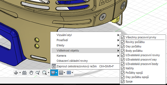

Pokud chcete provést hromadné zviditelnění nebo skrytí spojů (joints), náčrtů, pracovních rovin, os, apod., použijte funkci "Viditelnost objektu" pod ikonkou "Nastavení zobrazení" (displej) ve spodní nástrojové liště.
Můžete tak rychle skrýt nebo znovuzobrazit tyto pracovní prvky v modelu.
