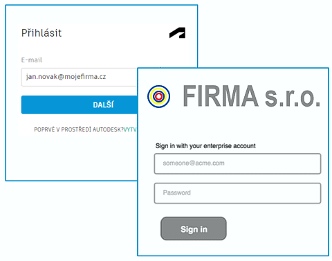

Doménové přihlášení (enterprise login, single-sign-on, SSO) umožňuje uživatelům přihlašovat se k produktům a službám Autodesku pomocí firemního e-mailu a hesla jejich organizace (jako do MS Office 365) namísto účtu Autodesk ID.
Jakmile je SSO nastaven pro doménu organizace, mohou uživatelé přistupovat k produktům a službám Autodesku jak pomocí svých pracovních tak i pomocí svých soukromých zařízení, odkudkoliv - z domova či z kanceláře (při firemní politice BYOD, bring your own device).
V rámci Premium plánu pak můžete také upravit chování licencí podle nadefinovaných uživatelských skupin ve firemní doméně. Viz SSO ve standardním subscription a viz Prémiový plán subscription.
Pokud při přihlašování není k dispozici připojení k internetu, spustí se počítadlo 30 dnů a zobrazí v programu Autodesku (bez SSO přihlášení).
