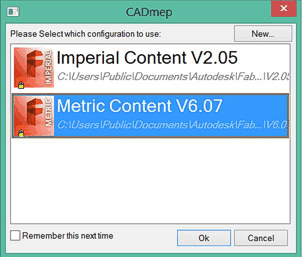

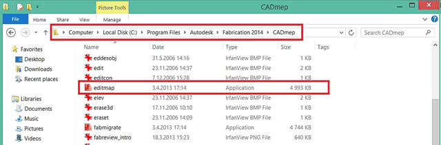

Jazykové rozhraní programu je nastavené podle rozměrového rozhraní (Metric, Imperial), se kterým ve Fabrication pracujeme. Toto rozhraní je implicitně po instalaci nastavené v jazyce "English". Změna se dá provést jednoduše pomocí nástroje pro konfiguraci - EDITMAP. Ten je součástí Fabrication 2014 a automaticky proběhne už při instalaci programu. Cesta, kde tento nástroj najdete:
C:\Program Files\Autodesk\Fabrication 201x\CADmep\editmap.exe
anebo:
pro win7: Start > All programs > Autodesk > Fabrication 201x > Edit Configuration
pro win8: Start > na klávesnici napište "EDITMAP" > Edit Configuration
Spusťte konfigurátor a v úvodním okně zvolte který obsah chcete modifikovat - potvrďte OK.

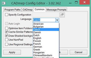

Po otevření dialogu konfigurátoru na kartě "Common" přepněte v poli "Language" jazyk na "Czech" a volbu potvrďte OK. Aby se změna projevila, je potřeba po této konfiguraci program Fabrication restartovat.
česká lokalizace
CADmep 2014 tak můžete spustit například jako nadstavbu české verze AutoCADu 2014 - načtením odpovídajícího ARX modulu.
