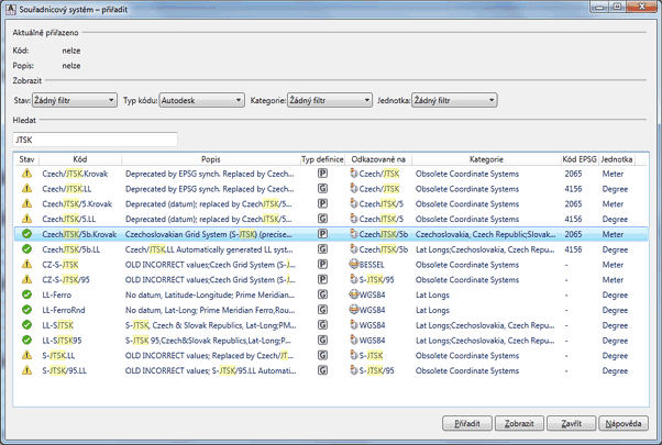

Příkaz MAPCSASSIGN v AutoCADu Map 3D 2013:
CS
Pozn.:
Nový souřadný systém (CzechJTSK/5b.Krovak) neodpovídá českému "JTSK 2005". 5B v názvu značí pouze vnitřní pojmenování (verzi) souřadnicového systému v produktech Autodesk.
CzechJTSK/5b.Krovak je ekvivalentem k oficiálnímu souřadnému systému S-JTSK / Krovak East North s EPSG kódem 5514, který nahrazuje (doplňuje) často používaný (a neoficiální) souřadnicový systém S-JTSK_Krovak_East_North s ESRI kódem 102067. Toto je důležité např. při připojování českých WMS služeb do produktů Autodesk. Jako zdrojový CRS zvolím tedy 5514 nebo 102067 a v přepsání CRS zvolím právě CzechJTSK/5b.Krovak.
