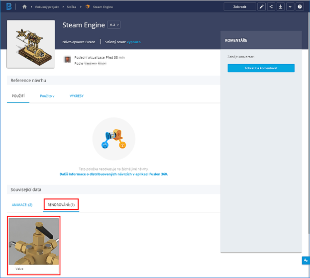

Pojmenované pohledy v Autodesk Fusion 360.
A - odpověď Autodesk Fusion 360 umí, podobně jako jiné CAD a BIM aplikace, ukládat aktuálně nastavené 3D pohledy (směr, zoom, vlastnosti zobrazení) pod zadaným jménem a později se k nim opět vracet.
Přednastavené pohledy TOP/SHORA (půdorys), FRONT/ZEPŘEDU (nárys), RIGHT/ZPRAVA (bokorys pravý) a HOME/VÝCHOZÍ (izometrický), stejně jako vámi definované uživatelské pohledy, najdete ve stromu prohlížeče ve větvi "Pojmenované pohledy" ("Named Views"). Přidávat pohledy můžete pomocí kontextové nabídky na tomto uzlu prohlížeče (Nový pojmenovaný pohled, resp. New Named View).
Kromě samotné funkce uložení pohledu pod zadaným názvem se pojmenovaný pohled využívá i pro tvorbu výkresových pohledů nebo pro cloud rendering. Uživatelský pohled se (po uložení návrhu) objeví ve vyrendrované podobě v paletě "RENDERING GALLERY" (GALERIE RENDERŮ) v prostředí RENDER. Pokud chcete, aby se daný pohled automaticky aktualizoval a rendroval při každém uložení verze návrhu, přetáhněte jej myší do levého panelu "RENDER ON SAVE".
Ukázka postupu:
Tyto předrendrované pojmenované pohledy pak jsou také dostupné na stránce Přehled u daného dokumentu (návrhu) v prostředí týmové správy dokumentů na Fusion Team.
