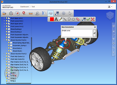

  5. Nové možnosti interaktivního prohlížení sestav Inventoru, včetně online připomínkování, odměřování, kontroly kolizí a přesouvání jednotlivých komponent poskytuje cloud aplikace Autodesk Mockup 360 (součást licence Product Design Suite 2015/2016), s možností snadného publikování přímo z Inventoru.
    mockup

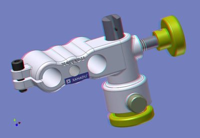

  11. Zajímavou alternativou je použití stereoskopických obrázků. Jednoduchá nadstavba Inventoru zajistí export stereoskopických obrázků sestav nebo modelů. Ty pak lze prohlížet s 3D efektem např. pomocí červenomodrých brýlí (anaglyfy), prokládaného řádkování nebo střídání půlsnímků v synchronizaci s 3D brýlemi s elektronickou závěrkou.
    viz postup na VIP Helpdesk webu, resp. viz CADstudio Anaglyf
    Prohlédněte si obrázek červeno-modrými brýlemi
