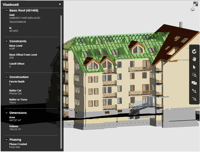

Kromě prohlížení grafiky modelu lze v prohlížeči pomocí tlačítka Vlastnosti přistupovat i k publikovaným informacím o samotném modelu/projektu (verze, autor, datum), ale především i k informacím o jednotlivých prvcích modelu (materiál součásti, plocha střechy, materiál zdi) - stačí jej v prohlížeči vybrat ukazatelem (zkuste třeba střechu bytového domu viz níže).

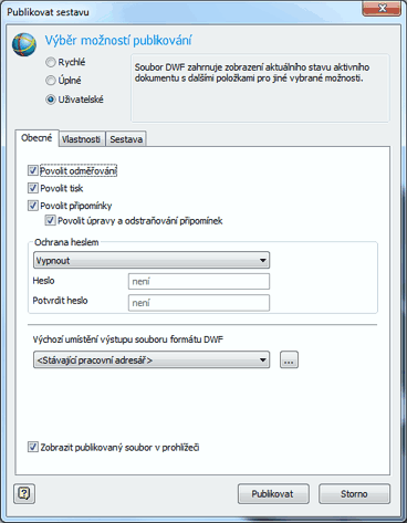

Jak postupovat při publikování takovýchto modelů? Nejprve z vaší CAD aplikace publikujte 3D DWFx soubor (není potřeba u novějšího A360 Drive s přímou podporou CAD formátů), pokud možno včetně požadovaných metadat. Viz funkce Ulož jako, Export ... Např. v Inventoru použijte funkci I > Exportovat > Exportovat do formátu DWF a v možnostech nastavte např. tyto volby:

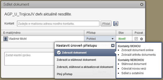

Alternativně lze CAD modely zobrazovat jen pro přizvané osoby (účty) a jen v prostředí Autodesk 360 (ne na veřejných webech) - viz funkce "Soukromé sdílení". Pro přístup k zobrazení jsou potřeba práva "Zobrazit dokument" (platí i pro mobilní prohlížeč):
Při prohlížení si povšimněte možnosti zprůhlednění prvku, na který ukážete myší (zde např. střecha, jinak též např. součásti sestavy), a zobrazení jeho automatických vlastností - zde např. patro, plošná výměra, objem, konstrukce, fáze (z BIM projektu v Revitu):
