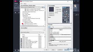

HATCH - redefine command | ŠRAFY - předefinování příkazu | AutoCAD
[EN] 2 methods of HATCH command with settings [CZ] 2 metody příkazu ŠRAFY s nastavením LISP: (command "_UNDEFINE" "_HATCH") (defun C:HATCH ( / ) (initcommandversion 2) (command "._HATCH" "_set") (princ) ) (defun C:ŠRAFY ( / ) (C:HATCH)) ; CZ version Více na: https://arkance.world a https://www.cadforum.cz Licence software: https://shop.arkance-systems.cz Kontakt: info.cz@arkance.world - tel. +420 910 970 111 Sledujte nás na: https://www.facebook.com/ArkanceCZ a https://www.linkedin.com/company/ArkanceCZ #arkancesystems #arkance
