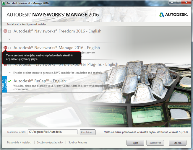

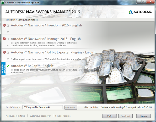

Při pokusu nainstalovat Autodesk Navisworks Manage 2016 se instalace zastaví na volbě konfigurace instalovaných komponent - žádná nejde nainstalovat (u všech se objeví ikonky "zákaz stání").
Při najetí kurzorem na "zákaz stání" se zobrazí bublina s textem: Tento produkt nebo jeho nezbytné předpoklady aktuálně nepodporují vybraný jazyk.

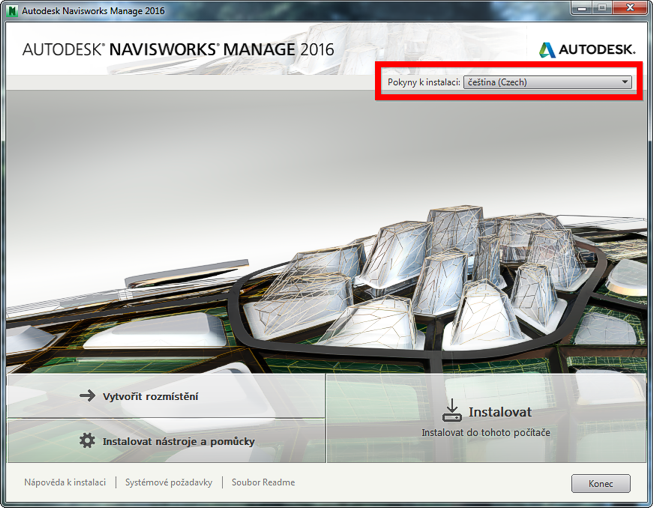

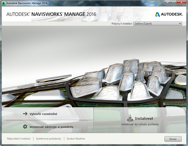

Příčinou je volba jazyka "Čeština". Při spuštění instalace na českých Windows se implicitně zvolí Čeština:

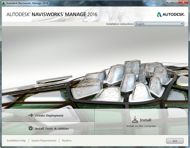

Volbu jazyka si přepněte na "English":
A celé prostředí instalátoru včetně instalovaného jazyka aplikace se přepne na angličtinu:
Poté již můžete dokončit instalaci anglického Navisworks (jeho česká verze neexistuje).
