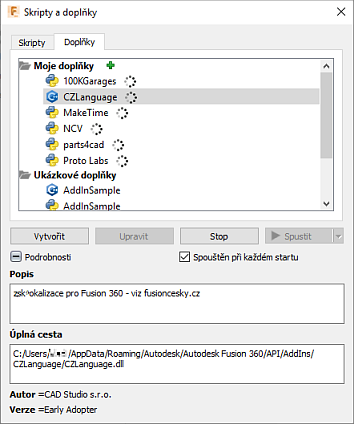

Pokud se po instalaci neobjeví doplněk (česká vlaječka) v ribbonu Tools (Nástroje), ověřte, zda máte dostatečná práva pro instalaci, zda soubory instalace neblokuje např. váš antivir, zda je DLL soubor doplňku načten a spuštěn. Stiskem kombinace Shift+S spusťte Doplňky/Add-ins > Moje doplňky/My Add-ins > CZLanguage > Podrobnosti a ověřte, zda je zaškrtnuto "Spouštěn při každém startu" a zda je aktivní tlačítko "Stop" (tedy že doplněk zrovna běží), jinak klikněte na "Spustit/Run".

  1. instalace musí být provedena ze stejného Windows účtu, z jakého je následně Fusion 360 spouštěn - doplněk je totiž instalován ve složce:
    C:\Users\JMÉNOUŽIVATELE\AppData\Roaming\Autodesk\Autodesk Fusion 360\API\AddIns\CZLanguage\.
    Pokud vás při instalaci Windows vyzvou k zadání hesla Administrátora, může být doplněk instalován do účtu Administrátora a bude nutné jej do správného uživatelského profilu přenést ručně.
