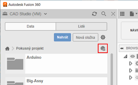

Otevřete web rozhraní vašeho zdrojového Hubu obsahujícího daný projekt - např. pomocí ikonky "Open on the Web" v datovém panelu ve Fusion 360 (tedy URL adresu JMENOHUBU.autodesk360.com).

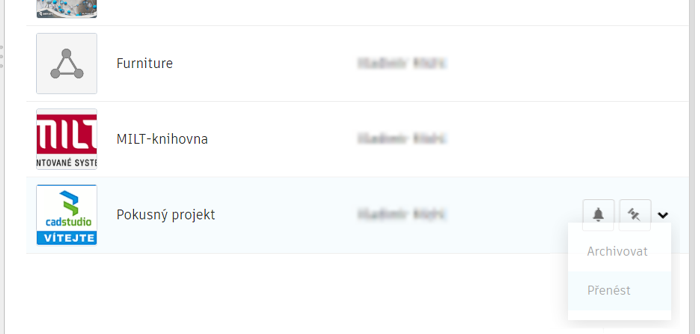

Vyhledejte v přehledu projektů projekt k přenesení a v seznamu v menu na pravé straně zvolte Přenést.

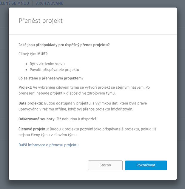

V okně Přenést projekt potvrďte přenesení.

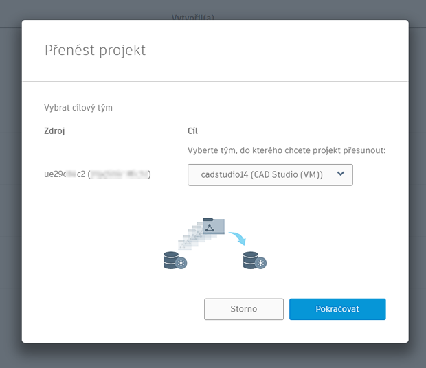

Vyberte cílový tým (týmový Hub) pro přenos zvoleného projektu a následným potvrzením dokončete přenos (přenos proběhne na pozadí, v cloudu).
