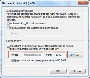

Nejprve si zjistěte vaše parametry nastavení proxy - v Internet Exploreru zvolte Nástroje > Možnosti internetu > Připojení > Nastavení místní sítě:

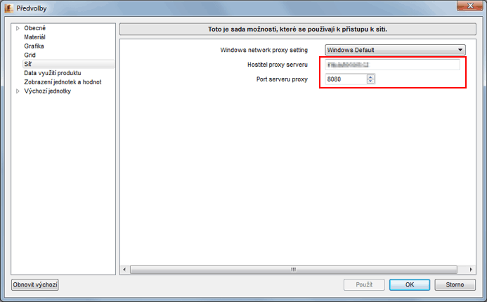

Tytéž údaje (adresa proxy serveru a jeho port) pak zadejte v nastavení Fusion 360 - v levém horním rohu klikněte na ikonu nastavení (tři vodorovné čárky) a zvolte Předvolby > Síť (Preferences > Network). Jako volbu proxy nastavení vyzkoušejte Automatic nebo Windows Default nebo Override - může se lišit dle vaší lokální konfigurace proxy.
