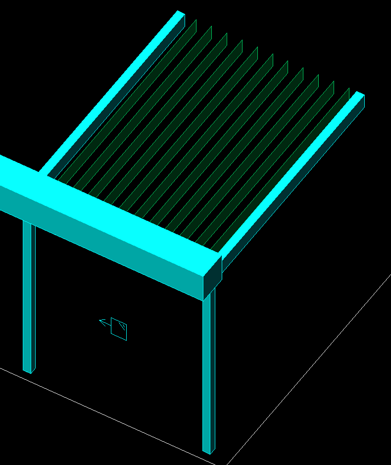

jak v adt nakreslím pergolu? myslím konstrukci - čtyři sloupky, nahoře převázané vazníčkem, na tom ve cca 150mm rozteči nakolmo prkna.
Zatím to děláme přes Curtain Wall. Má to ale úskalí:
1. šířka se musí nastavovat jako parametr frames a mullions, tj. je daná stylem a nikoli entitou
2. jakmile pergolu zdvihnem do výšky, přestane se zobrazovat v půdoryse, i když zadáme zobrazování custom bloku a řeknem, že always...
napadá někoho, jak to dělat tak, aby šlo zadat délku prken a zajistit zobrazování v půdoryse?

Nejjednoduší alespoň z mého hlediaska je použít cadkon H pro ADT, kde ke kažému 3D prvku je pochopitelně i 2D zobrazení dle ČS zvyklostí.

Vase hledisko je evidentne determinovano tim, ze pouzivate cadkon. My ne - meli bychom? Je to uz dobre? (prehledne, kompatibilni, stabilni, funkcni...?)Prosim, nevite nekdo, proc se curtain wall, kterou posunu v Z o 2m nahoru, odmitne zobrazovat?

Podle mého názoru by byl návrat k nadstavbovým programům typu Cadkon krokem zpět. Nevím jestli se vám to povede v ADT, možná by to šlo přes zábradlí.
Třeba v Revitu to ale jde jak jsem viděl bez problémů.

Myslim si totez, dalsi program=dalsi problemy a tendence je navic takova, ze to, co treba driv resil jedine cadkon, se dnes dostava rovnou do adtcka...
nakreslit pergolu umime, delame to pres curtainwall, pres zabradli by to urcite slo take...problem je v nastaveni zobrazovani:
JAK ZAJISTIM, ABY SE MI V PUDORYSE ZOBRAZILA CURTAINWALL, USAZENA NA Z=3M?

asi ano...ale to mi neřeší konkrétní problém: jak udělám v ADT pergolu? dělám ji přes curtainwall, ano, šlo by to i přes zábradlí, ale:
  • jak zařídit, aby šla měnit šířka jinak, než redefinicí stylu?
  • Jak zajistit, aby se entita (curtainwall ve tvaru pergoly) zobrazovala ve 2D?...mohu poslat vzor, opravdu zvědav na řešení...
