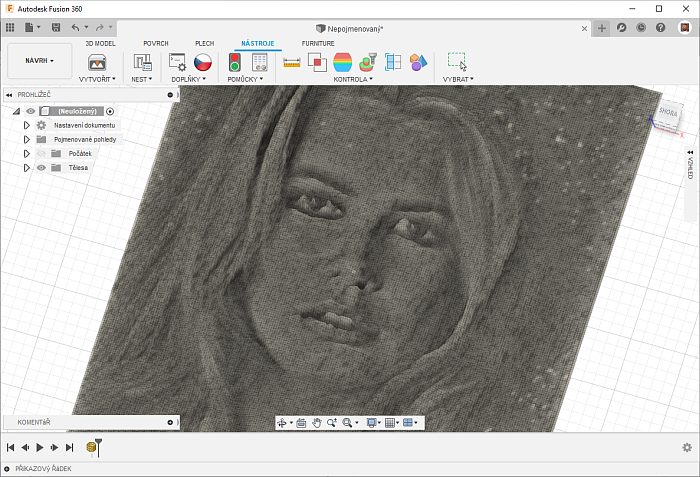

Častým požadavkem v CAM aplikacích je možnost gravírování obrázků - loga, symbolu, fotografie. Popř. obecnější úloha převodu rastrového obrázku na 3D model, 3D povrchovou plochu. Postup se může hodit i např. na promítnutí textury materiálu, např. struktury dřeva na skutečný reliéf povrchu 3D tělesa - např. pro účely 3D tisku.
V CAD/CAM aplikaci Autodesk Fusion 360 lze pro tento typ úloh využít add-in skript Image2Surface. Ten převede jasovou složku rastrového obrázku na Z-souřadnice vytvořeného 3D povrchu.

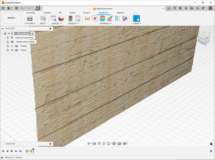

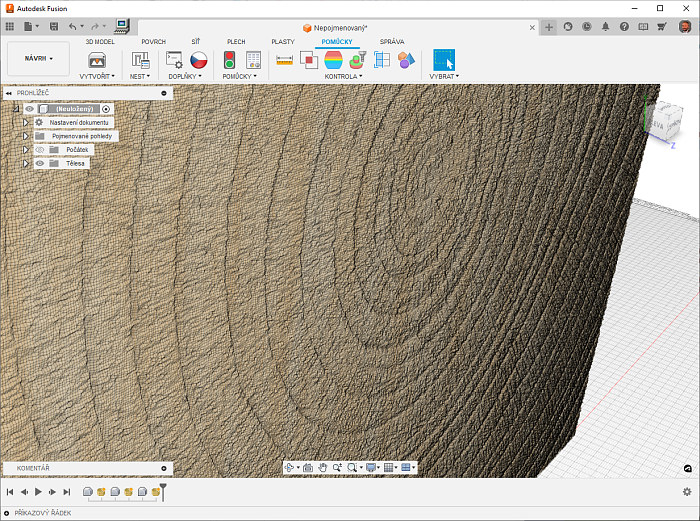

Příklad reliéfu dřeva (textura 3Kx3K pixelů):

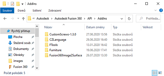

Skript Image2Surface si můžete stáhnout z GitHubu ze stránky autora, Hans Kellner - Image2Surface. Použijte tlačítko Code > Download ZIP pro stažení celého projektu v Pythonu a JavaScriptu. Stažený ZIP soubor si rozbalte jako podsložku do složky Addins vašeho Fusion 360 (např. C:\Users\USERNAME\AppData\Roaming\Autodesk\Autodesk Fusion 360\API\AddIns\; bez přípony "-Master").
Addins
Po spuštění Fusion 360 nyní najdete skript Image2Surface v nabídce Nástrojů (Shift+S) - Moje skripty. Pokud se v nabídce neobjeví automaticky, použijte tlačítko "+" a zvolte podsložku pluginu.
Skript spusťte (tlačítko Spustit, nebo menu Pomůcky > Doplňky > Show Image 2 Surface) a zvolte podkladový rastrový obrázek (PNG, JPG, GIF). Rozlišení obrázku omezte na max. 1000px (v novějších verzích Fusion můžete i několikrát větší) a zvolte dostatečně kontrastní, ideálně černobílý obrázek. V dialogu aplikace pak zvolte velikost pixelu a převýšení Z souřadnice výsledného povrchu. Jako formát povrchu ponechte OBJ (pokud budete chtít obrábět přímo mesh, zvolte naopak STL). Výsledkem importu je 3D povrchová plocha ve Fusion 360.
