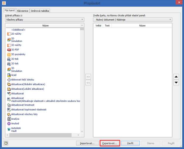

Pro zazálohování a pozdější obnovení uživatelských přizpůsobení ribbonu (pásu karet), kláves a směrových menu exportujte XML soubor z dialogu "Přizpůsobit" (Customize) spuštěného z ribbonu Nástroje > Přizpůsobit:

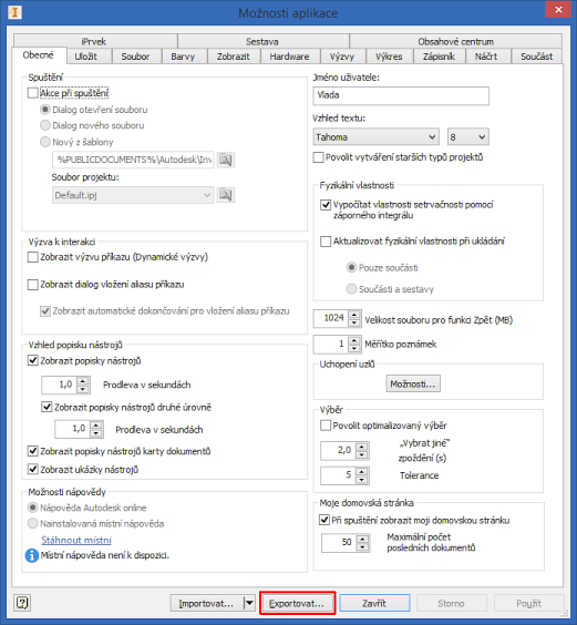

Možnosti aplikace zazálohujete exportem XML souboru z dialogu "Možnosti aplikace" spuštěného z ribbonu Nástroje > Možnosti aplikace:
Důležité upozornění: XML soubory ukládejte mimo implicitní umístění %LOCALAPPDATA%\Autodesk (tedy např. C:\Users\%USERPROFILE%\AppData\Local\Autodesk\Inventor 2016\Preferences). Tyto složky budou resetovací utilitou VYMAZÁNY!

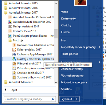

Pomůcku pro resetování spustíte z Windows nabídky Start:

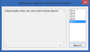

Tato utilita automaticky detekuje již spuštěné verze Inventoru a nabídne je pro provedení resetu (obnovení). Implicitně nabízí posledně spuštěnou verzi.
Po resetu můžete nastavení vrátit importem XML souborů.
