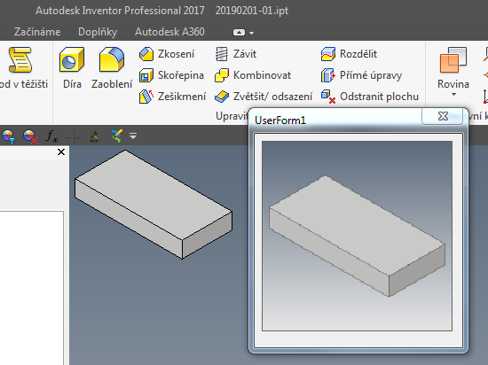

Možná už je to mimo mísu, ale zobrazení náhledu je ve VBA velice jednoduché.
Stačí vytvořit formulář s jedním objektem Image a na kliknutí do formuláře napsat kód
Private Sub Image1_Click()
    Me.Image1.Picture = ThisApplication.activeDocument.PropertySets("{F29F85E0-4FF9-1068-AB91-08002B27B3D9}")("Thumbnail").value
End Sub
Připojené náhledyPřihlaste se pro zobrazení plné verze - 9996/4-2-2019_14-45-14.png

Není to mimo mísu, stále to není vyřešené.
Tohle zobrazí náhled otevřeného dokumentu a to nepotřebuji. Chtěl jsem zobrazit náhled dokumentu před otevřením.
Moje představa je zobrazit to co je v přiloženém obrázku v červeném rámečku.
