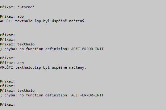

Texthalo se chová zvláštně. V acadu 2018 a 2017 funguje pokud je výkes bez jednotek nebo v metrech. Pokud je v jednotkách menších (mm,palce,cm), obrys se zvětší v poměru k metrům a odskočí do třetího kvadrantu. Pokud jsou jednotky větší (km). Obrys se změnší v daném poměru a odskočí do prvního kvadrantu. V acadu 2019 se objeví následující chybová hláška. Je to celkem legrační chování. Na rozdíl od halotextu to fugije i na trutype text. U obloukového textu dojde k ozrcadlení obrysu a jeho posunutí oproti textu.
