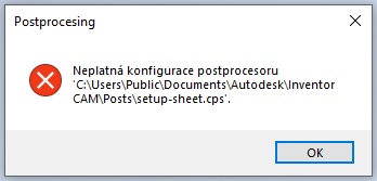

Dobrý den,
 když chci vygenerovat seřizovací list ve verzi 2020, nabídne mě to cílovou složku a po potvrzeni tuto hlášku. Můžete mě nasměrovat, jak mam postupovat?
Dekuji

Já vás zdravím, pokud se do té složky podíváte, je tam soubor s tím názvem "Setup-sheet.cps" ?
Pokud ne, stáhněte si jej odsud.
Stažený Zip rozbalte do složky Posts v cestě C:\Users\Public\Documents\Autodesk\Inventor CAM\Posts
Obsah výchozí složky posts nemůže být vymazán, protože je v něm právě postprocesor, kterým se generuje seřizovací list.
