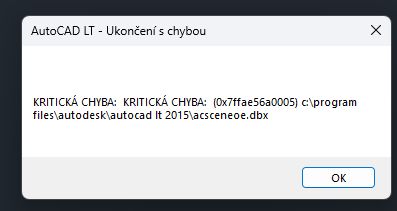

Dobrý den,
nedokázal byste někdo poradit, co udělat s Acad 2015 LT... Vše fungovalo ok, veškeré dwg soubory jsem bez problémů otevřel... pak přišla nějaká aktualizace win11 a nastal problém. Některé dwg otevřu v pohodě, ale některé, které předtím fungovaly ok, tak hlásí chybu
a následně
Připojené náhledyPřihlaste se pro zobrazení plné verze - 79474/chyba_acad2.jpg
a Acad úplně spadne a zavře se...
Zkoušel jsem aktualizace win odinstalovat.. nepomohlo to... zkoušel jsem čistě nově nainstalovat win11 + nová instalace a aktivace autocadu... ale stále stejná chyba a dwg neotevřu... Souborem to není, ten na jiném pc bez problémů jde otevřít...
Netušíte někdo, co s tím?
Díky moc

Tudíž řešení to nemá? Mě spíše zaráží, že mi to na WIN11 vše jelo bez problémů... až do onoho daného okamžiku...
Bohatě mi funkčnostně stačí pro práci Autocad LT 2015, který mám zakoupený... nevyužívám žádné speciality při kreslení, co nabízejí novější verze... Proto jestli někdo nemá nějakou radu, co nějak s tím udělat, upravit, nastavit... aby se chyba opravila..

Možná by bylo řešením virtualizovat tu verzi Windows, na které AC2015LT spolehlivě běžel a provozovat program nadále ve virtuálním OS.
Obraťte se na zkušenějšího / IT / kolegu, který vám s virtualizací pomůže (pokud to PC zvládne).

Virtualizace je vhodná cesta jak zachovat staré aplikace na starých verzí Windows. Zároveň (pokud ji provedete včas) vás chrání před nutností reaktivovat licenci při případné havárii PC. Takto staré licence už Autodesk přestává aktivovat, skončila jim podpora.
Určitě ale není dobré měnit operační systém bez ověření kompatibility klíčových aplikací. To, že to "chvíli ještě docela fungovalo", na nekompatibilitě nic nemění.
