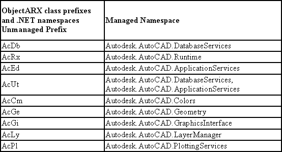

Primitivní datové typy C++ a ObjectARX jsou mapovány na korespondující ekvivalenty v .NET. Většina tříd ObjectARX mapuje jednu managed wrapper třídu. Ačkoli jsou zde vyjímky, první čtyři písmena názvu třídy ObjectARX často poskytují klíč ke korespondující managed jmenný prostor(namespace). Následující tabulka ukazuje nejobvyklejší mapování prefixů tříd ObjectARX na .NET jmenné prostory.
Tabulka..mapování prefixů na jmenné prostory
