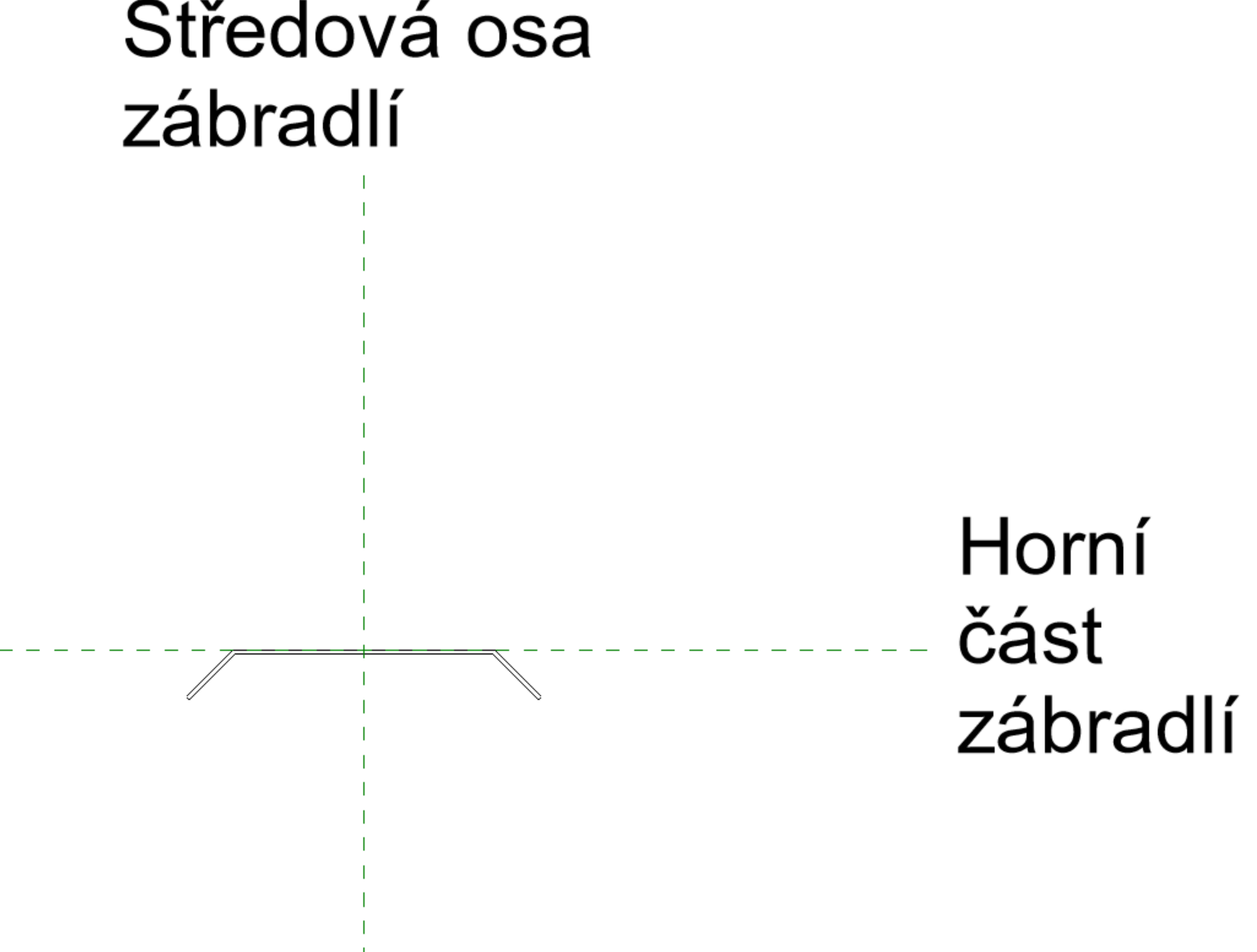

Dá, jedna z variant je např. použití zábradlí s profilem oplechování.

vytvorit plech v rodine sablona "Profil zabradli?"
taaketo neco sem si tam skusil nmakreslit ale vobec mi to nejde dat do modelu
