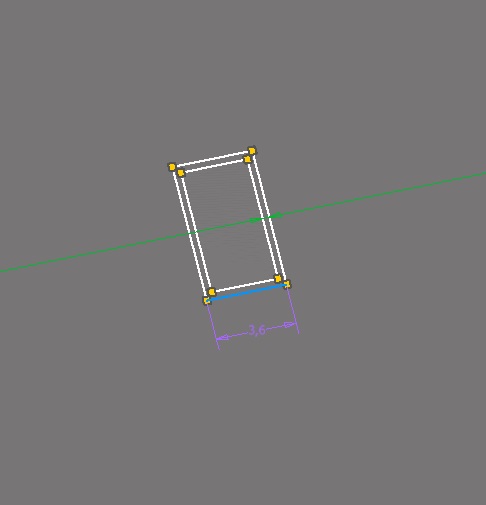

Dobrý den, lze změnit barva vynášecí kóty před zadáním její hodnoty? Výchozí barva před zadáním hodnoty je fialová, po zadání hodnoty zelená. Děkuji

Dobrý den,
barvy jsou dány tím, jaké barevné schéma používáte.
Já mám např. Světle viz obr
je výhodné, lehce kontrastní.
Řada zákazníků používá Milenium, Pozadí - Jedna barva
Volba barvy koty, dokud není vytvořena je vidět na druhém obrázku
Tlačítko - Přizpůsobit -> Náčrt -> Náhled náčrtu.
