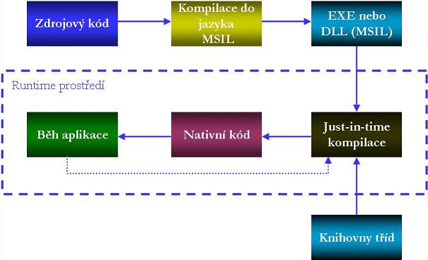

CLR – Common Language Runtime
CLR si lze ztotožnit s pojmem virtuálního stroje při použití programovacího jazyka Java. Podobně jako u programovacího jazyka Java, nejsou zdrojové kódy kompilovány přímo do nativního kódu, který lze provádět, ale do intertmediárního jazyka. U programovacího jazyka Java je výsledkem soubor s příponou CLASS a tento je pak prováděn virtuálním strojem Javy. Podobně v prostředí .NET jsou zdrojové soubory libovolného programovacího jazyka zkompilovány do intermediárního jazyka (nazvaného MSIL – Microsoft Intermediate Language). V případě, že má být taková aplikace spuštěna, systém detekuje, že jde o aplikaci v MSIL a spustí Just-In-Time kompilátor. Ten vygeneruje skutečné instrukce cílové platformy
Obrázek 1.2. Common Language Runtime - kompilace a spuštění
Jedním z hlavních cílů při vývoji .NETu je podpora různých programovacích jazyků. Důležitým prvkem CLR je podpora společného typového systému (Common Type Systém – CTS). Vedle CTS definovaném na systémové úrovni, CLR realizuje typovou bezpečnost a obecný objektově orientovaný model.

MSIL
Spustíme-li aplikaci o jejíž provádění se stará CLR, hovoříme o řízeném kódu. Pokud je spuštěna aplikace která není napsaná pro prostředí .NET, nebo se výhod řízeného kódu explicitně zřekneme, je kód neřízený. Ne všechny jazyky umí generovat řízený kód. Příkladem jazyka s absolutní volností je jazyk C++. Výsledkem kompilátoru jazyka schopného generovat řízený kód je MSIL - MicroSoft Intermediate Language. MSIL je procesorově nezávislý jazyk podobný assembleru. Oproti asembleru je však mnohem vyspělejší. Umí pracovat s objekty, volat virtuální metody, pracovat s prvky pole nebo zpracovávat výjimky. Důvodem pro zavedení tohoto jazyka je snaha o jednoduché přenášení existujícího kódu mezi různými platformami. V současné době neexistuje procesor, na kterém by šlo provádět instrukce MSIL, proto CLR před vlastním spuštěním kompiluje (pomocí JIT kompilátoru) MSIL instrukce do nativního kódu na dané, konkrétní platformě. Hlavní výhodou použití intermediárního jazyka je platformní nezávislost.
