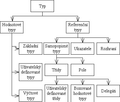

Jazyk C# (podobně jako jiné programovací jazyky v prostředí .NET Framework) využívá společný typový systém CTS. Jazyk sám žádné speciální, s ostatními jazyky nekompatibilní, typy nepřináší. Typový systém je rozdělen do dvou hlavních kategorií:- hodnotové typy
- referenční typy
1. Hodnotové typy
Instance hodnotových typů (proměnné) jsou ukládány na zásobník programu a program s nimi pracuje přímo. Hodnotové proměnné, jak napovídá jejich název, obsahují pouze hodnotu proměnné daného typu bez jakýchkoliv doplňujících informací. Hodnotové typy v jazyce C# lze dále rozdělit do tří kategorií: základní typy, struktury a výčtové typy.1.1. Primitivní datové typy

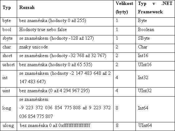

Základní typy se příliš neliší od jiných programovacích jazyků.1.1.1. Celočíselné datové typy
Tabulka 3.1. Primitivní datové typy celočíselné
Při přiřazování hodnot proměnným nesmíme zapomenout na to, jak se v C# s čísly zachází. Pokud pracujeme s typem byte, nelze napříkad jednotlivé proměnné typu byte sčítat bez explicitní konverze do byte. byte x = 1, y = 2, sum = 0; sum = (byte)(x + y); // explicitni konverze

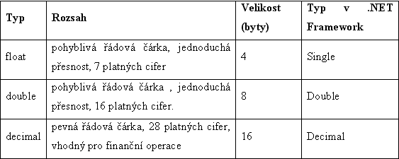

1.1.2. Reálné datové typy a typ decimal
Tabulka 3.2. Reálné datové typy a typ decimal

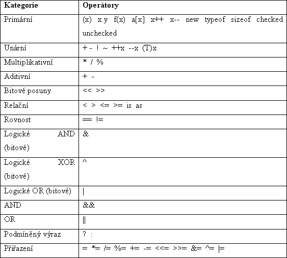

Operátory
Množina operátorů v jazyce C# je až na pár výjimek identická s operátory v jiných programovacích jazycích.Tabulka 4.1. tabulka priority operátorů
