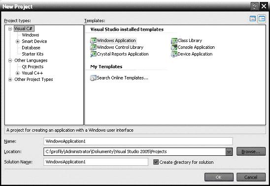

Nový projekt vytvoříte příkazem Project podnabídky New v nabídce File. Po zadání tohoto příkazu se objeví dialog nového projektu New project uvedený na obrázku 2.1.
V levém panelu dialogu New Project se nachází seznam typů projektů pro jednotlivé jazyky Visual Studia 2005. Vyberte C#. Pravý panel dialogu New Project nyní obsahuje seznam šablon pro různé typy aplikací, které můžete vytvářet. Tyto projektové šablony vám pomůžou s vytvořením počátečních souborů, kódů a dalších nastavení zvoleného projektu. Na výběr máte několik šablon. Zvolíte si tu, kterou potřebujete, zvolíte název a umístění projektu. Jakmile budete spokojeni, klepněte na tlačítko OK a Visual Studio 2005 poté vygeneruje soubory a složky projektu. Zároveň se objeví vývojové prostředí, ve kterém můžete začít s prací.

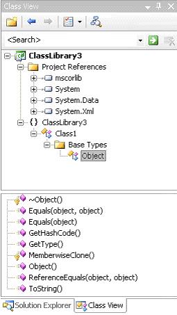

Solution Explorer a Vlase View
Pomocí Solution Exploreru a Class View je možné jednoduchým způsobem pracovat se jednotlivými projekty, soubory, třídami, metodami a proměnnými. Lze je do projektu přidávat, mazat, editovat a vyhledávat. Pokud se potřebujete rychle přesunout na místo deklarace třídy stačí dvakrát kliknout nad jménem třídy.

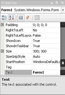

Properties
Zobrazí se výběrem položky Properties z nabídky View. V okně vlastností se nachází seznam různých atributů a charakteristik formuláře(v případě, že tvoříte např. windows aplication), jako jsou jeho výška, šířka, barva, pozadí, text záhlaví okna, atd. Vlastnosti objektů formuláře se mohou nejen prohlížet, ale během návrhu aplikace můžete jejich hodnoty také měnit.

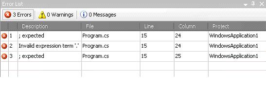

Error list
Zobrazují se v něm chybová hlášení a varování například při špatně deklarované proměnné, či jakémkoliv jiném prohřešku proti pravidlům. Je zde zobrazen popis chyby, řádek na kterém je, soubor a projekt, ve kterém je chyba obsažena.
