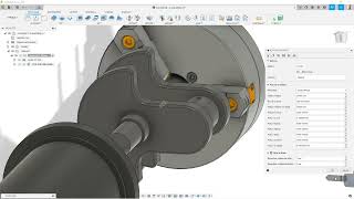

Fusion 360 – Automatické zabránění kolize při 4osém dokončení
CAD/CAM aplikace Autodesk Fusion 360 disponuje v prostředí Výroba funkcí Rotační dokončovací strategie. Tato dokončovací strategie se využívá pro obrábění navazujících ploch na rotačních dílcích. Fusion 360 dokáže spolu s touto strategií zabránit případným kolizním dráhám, a to aniž bychom museli měnit vybraný nástroj. Díky možnosti automatického zabránění kolizí dokáže tato strategie předejít kolizi nástrojové sestavy s okolními plochami modelu. Při pohybu nástroje je přitom brána do úvahy i ochranná oblast kolem dříku a držáku nástroje. Fusion 360 využije k předejití kolizního stavu pohyb jedné os stroje, v tomto ukázkovém příkladu to je osa Y. Pro obrábění tak můžeme využít kratší nástroje a tím uspořit i čas frézování. Více na: https://f360.cz, na https://www.arkance-systems.cz a na https://www.cadforum.cz Licence software: https://shop.arkance-systems.cz Kontakt: info.cz@arkance-systems.com - tel. +420 910 970 111 Sledujte nás na: https://www.facebook.com/CADstudio a https://www.linkedin.com/company/CADstudio
